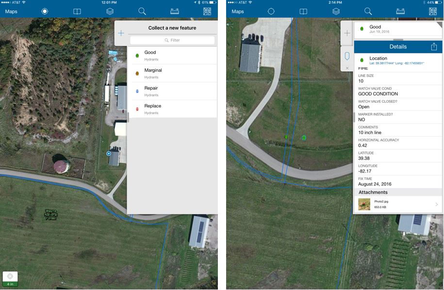

创建地图后,我们就可以使用 iPad 测试 Collector 的功能。 作为外业专用应用程序,Collector 与 ArcPad 类似,但更易于使用。 它非常直观。 蓝色圆圈显示了 GPS 接收器位置,顶部是一个非常实用的工具栏。 要访问图层,仅需点击图层符号,下拉列表就会显示地图中包含的图层。 可以通过点击顶部工具栏上的照相机图标来拍照,然后指向并单击。 完成后,单击 "提交" 按钮。 所有内容随即更新并安全地存储在 ArcGIS Online 中。 我甚至无法强调 Collector 的易用性。

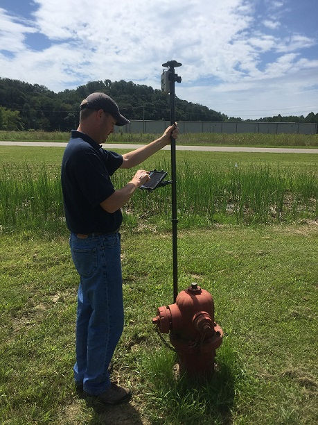

我最后担心的是准确性。 我们喜欢将 iPad 与 Collector 配合使用的全过程。 我们拥有了外业就绪型工具和应用程序,其功能远远超过了我们前几年使用的手持设备。 我们的工作人员现在可以接收电子邮件、查看天气状况并接收天气警报、将图片从外业发送回办公室,并可以选择使用其他应用程序。 此外,当数据连接可用时,即可轻松完成实时数据收集。 用户单击“提交”按钮,随即我在办公室查看的地图上立即出现了一个阀门。 这种体验非常惊人。 但是,即使有如此多的优势,如果我们不能达到一个准确水平,让我们能够在一个月或五年后定位阀门或供水管线,那么这一切都将是徒劳的。因为这是所有这些工作的目的:定位资产,然后能够根据 GPS 数据返回该资产。 从一开始,我们就知道我们需要一个外部 GPS 接收器,而且其购买成本不低。 在对规格进行尽职调查后,我们选择了 Arrow 100 的亚米级性能。 实际上,在购买之前,我们曾租用了几天接收器,以使用 Collector 和 iPad 进行测试。 我们之所以购买 Arrow 100 的三个主要原因是:它已获得 Apple 认证,可与 iPad 配合使用;它具有 1 类蓝牙传输(即更大的连接范围);除了接收器提供的校正服务外,它还可以连接到俄亥俄州交通部 (ODOT) 实时运动 (RTK) 网络并实现超高精度。 再加上接收器连接卫星的速度(<60 秒)及其对收集点的快速响应,我认为我们终于完成了拼图的最后一块。 等待 30 秒才能获得点的情况终于结束。 现在,仅需单击按钮,即可获得点。

Esri 发布的 Collector 10.4 包括对高精度外部接收器的支持,这为已经很出色的应用程序画龙点睛。现在可以捕获元数据并将其传递到属性表。 能够查看并记录每个要素的数据准确性可以建立对流程和员工的信心。 它还允许您验证设备的性能。 如果准确度水平似乎不高,而您需要近距离查看地图上的点,也许您会注意到干扰信号的大片松树,或者,如果这些点位于开阔的外业中,您就需要检查设备了。
