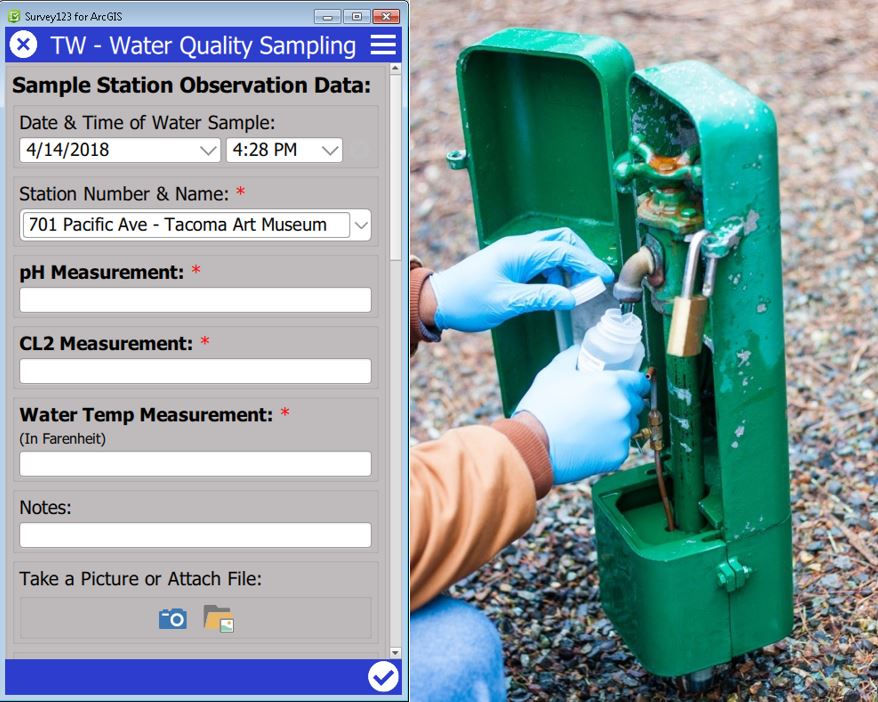

Pobieranie próbek jakości wody za pomocą programu Survey123
Głównymi wskaźnikami dobrej jakości wody są chlor resztkowy (CL) i wartości pH. Firma Tacoma Water ma 110 punktów pobierania próbek rozmieszczonych w całym systemie wodociągowym. Aby spełnić wymogi prawne dotyczące czystości wody pitnej, pracownicy są zobowiązani do comiesięcznych wizyt w każdym z tych punktów w celu odnotowania wartości CL i pH. Dotychczas w firmie Tacoma Water odbywało się to poprzez zapisywanie każdej z tych wartości na papierowym arkuszu. Po powrocie do biura zarejestrowane dane były wprowadzane do bazy danych Access. Proces oparty na dokumentach papierowych działa, ale pracownicy firmy Tacoma Water wiedzieli, że nie jest on efektywny, wyniki są trudne do przekazania i istnieje duże ryzyko wprowadzenia błędnych informacji, więc chcieli go usprawnić. Ponadto pracownicy uważali, że baza danych Access, w której ostatecznie umieszczano dane, była trudna w użyciu i na przestrzeni lat kilkukrotnie uległa uszkodzeniu.
Dzięki wykorzystaniu oprogramowania ArcGIS Online do przechowywania lokalizacji stacji pomiarowych oraz aplikacji Survey123 byli oni w stanie wyeliminować użycie papieru w terenie i natychmiast przekazywać wyniki pozostałym pracownikom instytucji. Kelly Cooper, technik ds. jakości wody w firmie Tacoma Water, powiedziała o nowym procesie: „To jak magia... Wprowadzam wartości do telefonu i naciskam przycisk przesyłania, a dane są natychmiast odzwierciedlane na mapie”. Pracownicy szybko zdali sobie sprawę, że oprócz wymaganych przepisami wartości chloru i pH, za pomocą tej samej ankiety mogą również rejestrować dodatkowe dane, takie jak mętność (NTU), przewodnictwo, ogólna liczba bakterii coli, heterotroficzna liczba płytek (HPC), fluorki i obecność bakterii E. coli podczas wycieków wody.
Za pomocą kilku kliknięć pracownicy biurowi mogą teraz korzystać z mapy internetowej hostowanej w ArcGIS Online do analizy wyników z poszczególnych miesięcy. Problemy z jakością wody są szybko zauważane i mogą być teraz dalej analizowane, a raportowanie zgodnie z przepisami jest znacznie łatwiejsze.

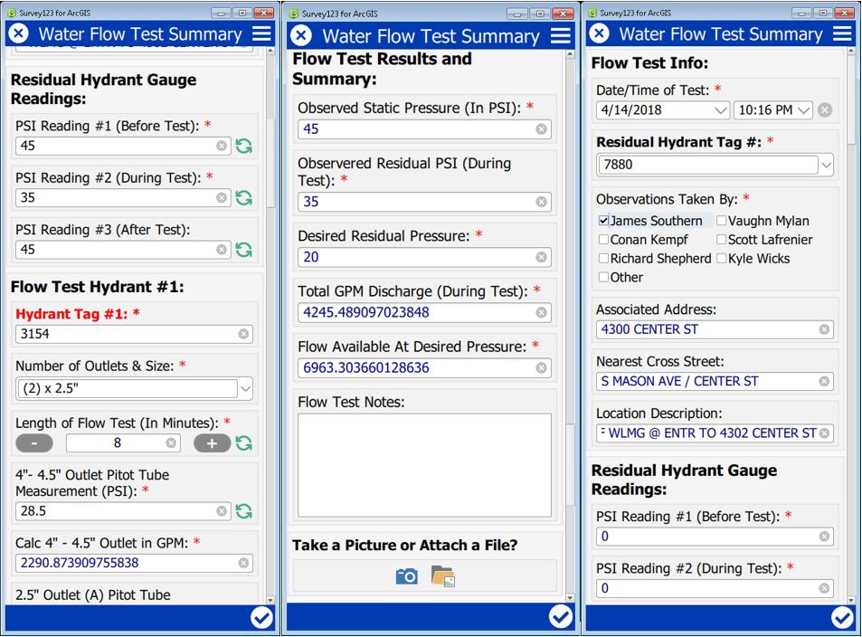

Badanie przepływu w hydrantach za pomocą programu Survey123
Deweloperzy, firmy ubezpieczeniowe i nowi odbiorcy wody często płacą za test przepływu hydrantów, aby lepiej zrozumieć przepływy przeciwpożarowe i natężenie przepływu w określonych miejscach w systemie rozprowadzania wody. Zazwyczaj do przeprowadzenia badania przepływu w hydrantach późną nocą, często w warunkach deszczowych, potrzeba trzech do czterech pracowników terenowych. Dotychczasowa praktyka polegała na rejestrowaniu wartości z badań przepływu poprzez zapisywanie ich na kartkach papieru. Po zakończeniu testu, w tym samym tygodniu, pracownicy wprowadzali zaobserwowane wartości przepływu do serii formuł w arkuszu programu Excel w celu obliczenia wyników przepływu. Następnie drukowali mapę, która towarzyszyła wynikom testu. Mapa i wyniki były następnie przekazywane klientowi. Mając na uwadze stałe usprawnianie procesu, pracownicy stwierdzili, że kilka jego części można zautomatyzować, aby zapewnić lepszą obsługę klienta.
Obecnie, dzięki aplikacji Survey123, językowi Python i platformie ArcGIS Online, pracownicy terenowi mogą w pełni zautomatyzować proces zbierania wyników badań przepływu do formularza Survey123. Wbudowane w formularzu obliczenia przepływu zapewniają pracownikom terenowym natychmiastowe wyniki. Wyników przepływu nie trzeba już wprowadzać do arkusza w biurze. Dodatkowo język Python umożliwia pobranie danych z testu przepływu z usługi ArcGIS Online i utworzenie raportu z testu przepływu z osadzoną w nim mapą. Raport jest wysyłany pocztą elektroniczną do pracowników obsługi, którzy mogą go następnie wysłać do klienta. Wyniki są udostępniane inżynierom i kadrze zarządzającej za pomocą panelu, gdzie można je dalej analizować. Nowy zautomatyzowany proces oszczędza czas i zapewnia klientom znacznie szybszy czas realizacji testów przepływu w hydrantach.
