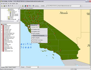

Herramientas y t�cnicas para manejar archivos .e00 archivados![]() Los usuarios de ArcGIS Desktop con cualquier nivel de licencia pueden importar archivos .e00 con las herramientas de la barra de herramientas ArcView 8x de ArcCatalog. |

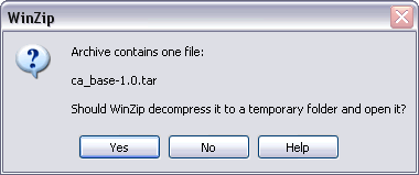

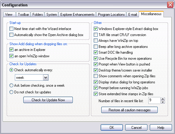

En general, los archivos .e00 se envían como archivos comprimidos que pueden extraerse con WinZip. Se debe tener cuidado al descomprimir y guardar estos archivos. Una configuración por defecto en WinZip puede dañar los archivos en el momento de la extracción. Para evitar este problema, siga los siguientes pasos antes de abrir el archivo:
Para los archivos .e00 con la extensión .tar.gz, se requieren dos pasos adicionales para evitar dañar el archivo:

En ArcCatalog, existe una utilidad para importar un archivo de intercambio ArcInfo con todos los niveles de licencia.
